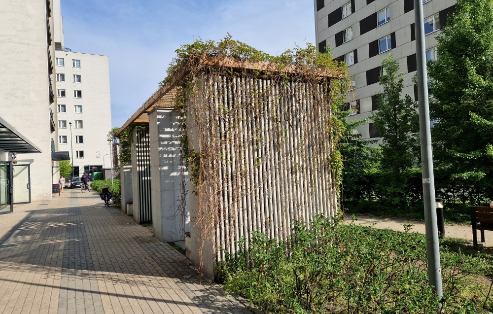

Wydawało mi się, że już pisałem o czymś podobnym. Choć jeśli jest to wyrzutnia terenowa, to nie chodzi o powietrze z garażu? Bo chyba to z mieszkań jest usuwane pionami wentylacyjnymi przez dach. I lepsza pewnie czerpnia niż wyrzutnia. Sprawdź też, czy jeśli to jest wyrzutnia, to nie jest skierowana w stronę mieszkania wywiewem, choć zakładam, że jednak projektant był to w stanie ogarnąć.
Na niektórych osiedlach jest to tak wkomponowane w przestrzeń, obsadzone bluszczem, że większość osób myśli, że to mała architektura zbudowana w ramach atrakcyjnego zagospodarowania osiedla. Raczej nie hałasuje, czasem z tego wieje cieplejszym powietrzem, czasem czuć coś z garażu, jeśli to wywiew, ale to trzeba stać zaraz przy tym.

Tu czerpnie (a może wyrzutnie) powietrza powietrza do garażu, o które mi chodziło. Ja też się zdziwiłem lekko, że to pełni taką funkcję.
Wiadomo, liście jeszcze niewiele na tym bluszczu, ale ładnie obrasta całkiem.

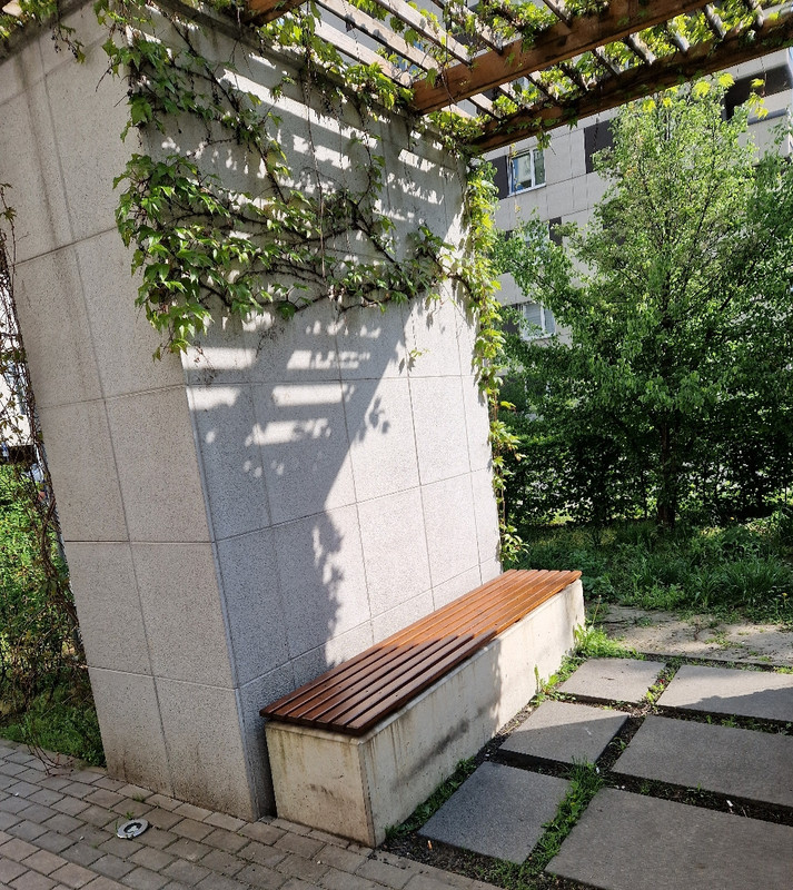

A dopełnieniem całości, są jeszcze ławeczki, jakby ktoś sobie chciał przycupnąć.
Z tym, że nie wiem na pewno czy to czerpnia czy wyrzutnia terenowa na pewno, ale tak to może wyglądać, jak deweloperowi choć trochę zależy.
