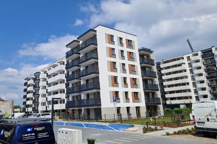

Budynki wyglądają na gotowe do przekazywania mieszkań.
Ale pewnie trwają jeszcze wszystkie procedury związane z uzyskaniem pozwolenia na użytkowanie budynków.
A to w Krakowie dobrych kilka miesięcy może trwać nawet.

Budynki wyglądają całkiem schludnie, pewnie lepiej niż sporo sąsiedniej zabudowy, która ma już dobrych kilka lat, ale wiadomo, wszystko się starzeje.
Mnie tu jakichś drzew brakuje, np. wzdłuż tej ulicy z kostki, jakby wyrosły, to na pewno w takie dni dawałyby nieco sensownego cienia. Balkony tu wyglądają na całkiem spore. Miał ktoś już okazję wejść do środka i obejrzeć, jak to wygląda?
