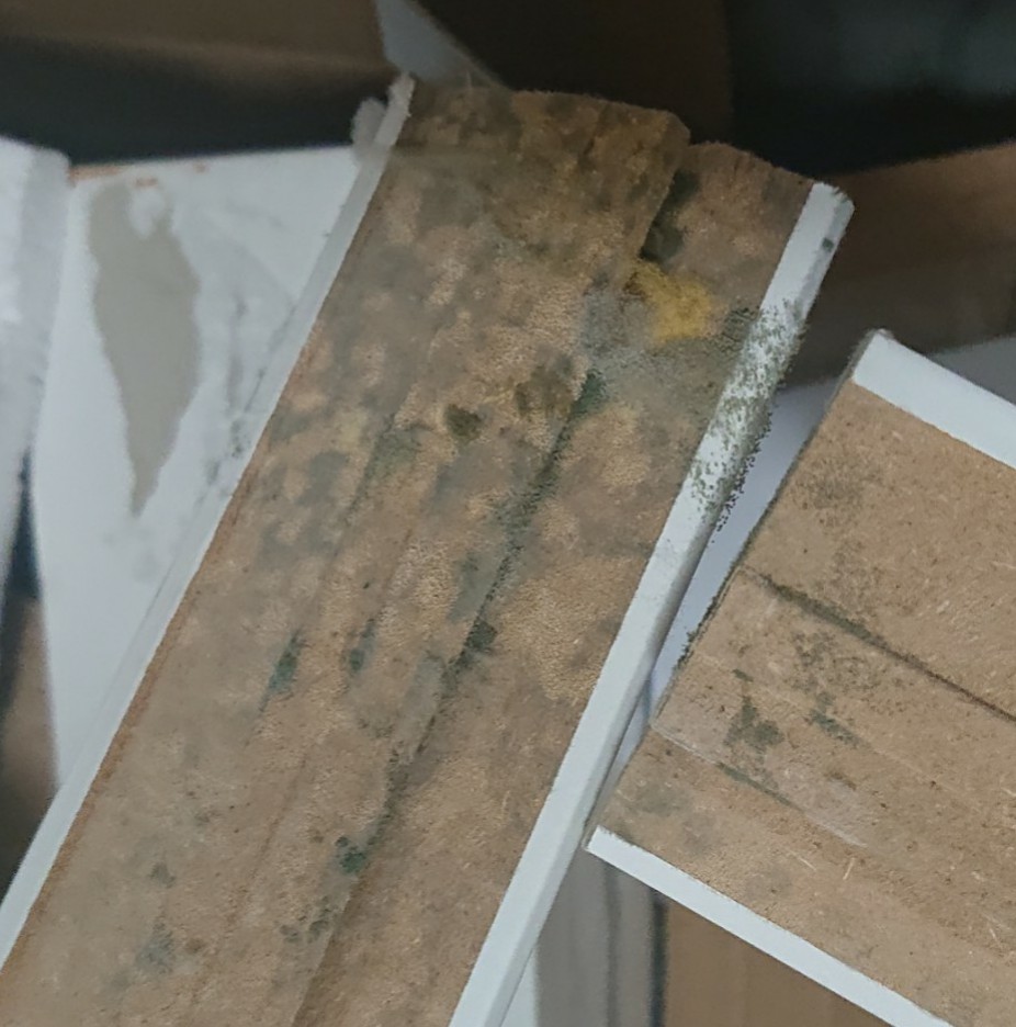

Wydawało mi się, że z piwnicy za 10 tysięcy złotych zrobię użytek... Wydawało mi się. Efekt jak na zdjęciu po pięciu tygodniach.

Co to? Listwy przypodłogowe?

Tak, listwy. Nic innego, prócz wiaderka i kilku płytek, narazie w piwnicy nie mam, i na to wygląda że mieć nie będę, jak ma spleśnieć.
