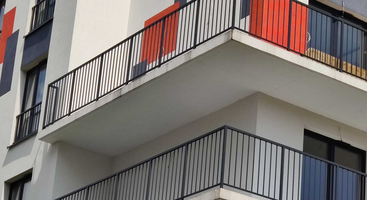

Dzień dobry,
Przy odbiorze technicznym mieszkania jeden z inspektorów zwrócił mi uwagę na brak okapników balkonowych. Nie zauważyłem tego wcześniej ale faktycznie żaden balkon w całej inwestycji nie posiada wspomnianych okapników. Według inspektorów to błąd w sztuce który zapewne przyśpieszy degradację czoła błyty balkonowej. Dodatkowo brak okapników powoduje szybkie pojawianie się zacieków na balkonach - wrzucam zdjęcię gdzie jest to już widoczne. Zapytałem developera; w odpowiedzi dowiedziałem się, że projekt nie przewidywał okapników balkonowych. Zastanawiam się co inni właściciele mieszkań myślą o tej sprawie.
Pozdrawiam.

Generalnie sprawa wygląda tak:
Nie ma jednego, szczegółowego przepisu, który bezpośrednio nakazuje montaż okapników balkonowych. Obowiązek ten wynika jednak z ogólnych przepisów dotyczących budownictwa, które nakładają na deweloperów konieczność zabezpieczenia budynków przed działaniem czynników atmosferycznych.
Podstawą prawną jest Rozporządzenie Ministra Infrastruktury z dnia 12 kwietnia 2002 r. w sprawie warunków technicznych, jakim powinny odpowiadać budynki i ich usytuowanie.
Przykładowo:
§ 323 ust. 1 tego rozporządzenia mówi:
„Budynek oraz urządzenia z nim związane należy projektować i wykonywać w sposób zapewniający ochronę przed zawilgoceniem i korozją materiałów budowlanych oraz konstrukcji, a także przed wnikaniem wilgoci do wnętrza budynku, w tym także przez elementy przegrody zewnętrznej”.
§ 319 mówi o tym, że „Elementy elewacji i balustrady balkonów, loggi, galerii i tarasów zewnętrznych powinny być projektowane i wykonywane w sposób zapewniający ich odpowiednią trwałość i bezpieczeństwo użytkowania”.
Z tych ogólnych przepisów wynika obowiązek dewelopera, aby montować elementy, takie jak okapniki, które są kluczowe dla ochrony konstrukcji budynku przed zawilgoceniem i innymi negatywnymi skutkami czynników atmosferycznych. Brak okapników może być uznany za niezgodność z tymi wymaganiami, co z kolei może prowadzić do roszczeń wobec dewelopera.
Więc ostateczną odpowiedź na to pytanie może dać albo inspektor nadzoru budowlanego albo prawnikiem specjalizujący się w prawie budowlanym. Zastanawiam się jednak czy to ma podstawę skoro budynki uzyskały pozwolenia na użytkowanie?

autor: orlin
Generalnie jak pisałem wcześniej w odpowiedzi na pytanie do dewelopera o okapniki dowiedziałem się, że projekt ich nie przewiduje, na ten moment nic mi nie wiadomo, żeby coś się zmieniło w tym temacie. Kilka dni temu wykonane zostało dodatkowe uszczelnienie płyty balkonowej przy łączeniu z elewacją co jest zdecydowanie krokiem w dobrą stronę.
Same zacieki na elewacji to raczej nie jest największy problem, większym problemem jest złe zabezpieczenie czoła płyty balkonowej (woda może przenikać na łączeniu do wnętrza i degradować płytę/tynki). Dużo zależy jeszcze od tego jak dobrze zrobiona jest izolacja i jakiej jakości są tynki oraz farba.
Nie wiem jak sprawa wygląda na balkonach najwyższej kondygnacji, które narażone są najbardziej. Jeżeli gdzieś będzie widać pierwsze oznaki degradacji to zapewne właśnie tam.
