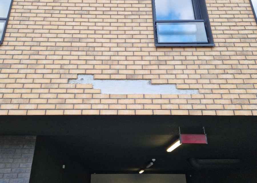

Na jednym z w miarę nowych budynków w Krakowie widziałem ostatnio coś takiego:
Wygląda, jakby sporo płytek odpadło z elewacji, ciekawe czy to kwestia kiepskiego wykonania, jakiegoś uderzenia czy coś jeszcze?

Znam budynki które mają 20 i więcej lat, a na elewacji takie płytki i nic im się nie dzieje. Jak komuś się chce to raz na 2-3 lata wystarczy karcherem przemyć i są jak nowe.
Także dało się to zrobić tak, żeby było ładne, trwałe i bezproblemowe 20 lat temu to i dziś się da.

tonyxxl pisze:Znam budynki które mają 20 i więcej lat, a na elewacji takie płytki i nic im się nie dzieje. Jak komuś się chce to raz na 2-3 lata wystarczy karcherem przemyć i są jak nowe.
No właśnie kojarzę, że jest trochę kamienic, które mają zrobione elewacje płytkami, niektóre wyglądają, jakby były 100 lat nieremontowane, i to się trzyma. I do tego nie wciąga brudu, starczy umyć i jest ok. Nie wiem co tu mogli skopać, że to tak odpadło.

dylemat pisze:Na jednym z w miarę nowych budynków w Krakowie widziałem ostatnio coś takiego:
To uderzył cofający samochód.
