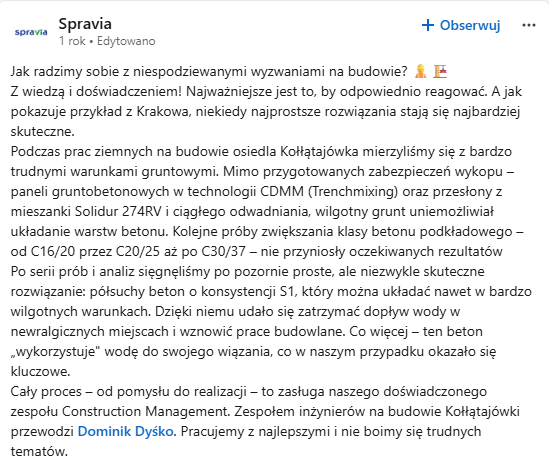

KKołłątajówka pisze:Oświadczenie Spravii ws. problemów przy Kołłątajówce:
haha, no to żeby Kołątajówka nie skończyła jak activ
woda zalewała im wykop, to wymyślili że zamówią beton półsuchy i rozprowadzą mieszając go z napływającą do wykopu wodą, tyle że beton półsuchy ma już w sobie odpowiednią ilość wody, i nie powinien być rozwadniany
jeszcze to oświadczenie, jakby rakietę wymyślili :D
