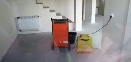

Na pierwszy rzut oka super...większość domów nie zamieszkana jeszcze więc pozwoliliśmy sobie podejść blizej A tu w kilku domach rozstawione maszyny osuszajace!!
Czyli jednak jest coś na rzeczy tak jak ktoś wcześniej pisał...
Coś napewno przecieka bo nawet na fasadzie budynków dziwne wykwity wyszły i pewnie na szybko suszą...

Wrzucam zdjęcie jakby ktoś chciał zobaczyć.

Dodatkowo, osuszają kaloryferami w środku- paranoja
