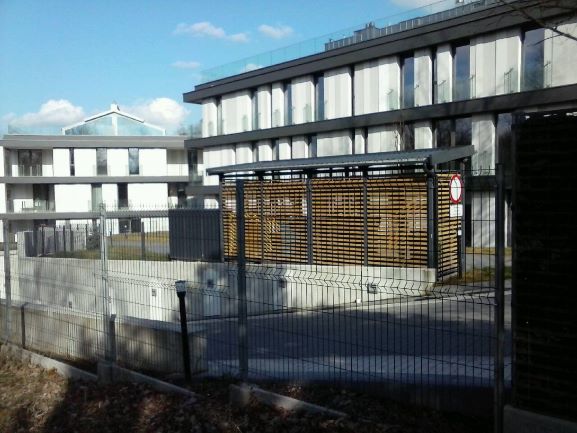

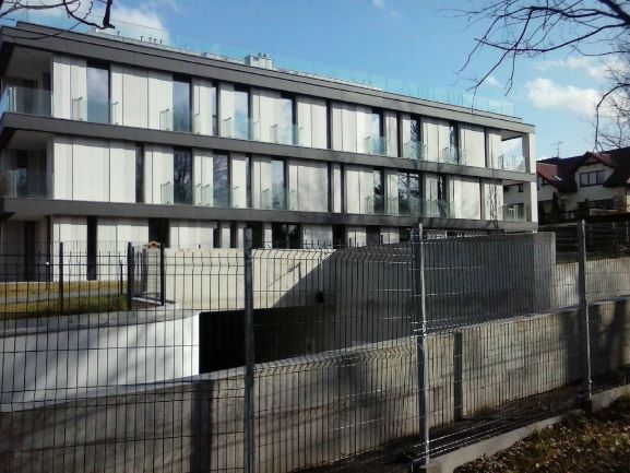

Mar G pisze:Dla miłośników Klimatów wiosenne foto spacerowe.
Nożyce się odzywają. A tam od razu miłośników. Duży plus za przynajmniej chęci w zakresie zrobienia czegoś ponadprzeciętnego technologicznie.
Akurat samo otoczenie, tzn mur i te ogrodzenia mnie osobiście nie leżą. Tak samo brama- otwierana skrzydłowo? Seriously? Mur z nasypanych kamieni? Na pochwałę zasługują rozwiązania technologiczne + z racji liczby mieszkań, przestronność garażu. To wszystko w zasadzie.
Sporo jednak sprzedali. Obecne ceny są już naprawdę wysokie.
