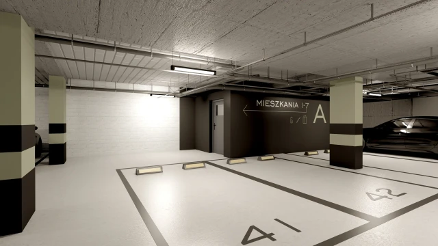

rzuca mi się w oczy niepomalowana posadzka w garażu. Sufit i ściany jeszcze się zdarza i wielu tanich deweloperów to olewa od razu, ale podłoga w garażu to będzie zaraz czarna i ciekawe jak to myć potem? Bo miejsca już wymalowane widze to chyba nie zamierzają nic więcej tam robić.
Chyba że to jakaś powłoka przezroczysta impregnująca zamiast farby i można jeździć maszynami do mycia? Bo jak nie, to żeby zwykłej farby pożałowali to sporą popeliną odwalili.
Strumienice widze wiszą, to plus, można wjeżdżać LPG no i wentylacja w garażu lepsza, ale to już chyba standard dzisiaj i wymóg, że jest wentylacja machaniczna strumieniowa.
W wyższym standardzie garaż wygląda np tak, (jest różnica) :
