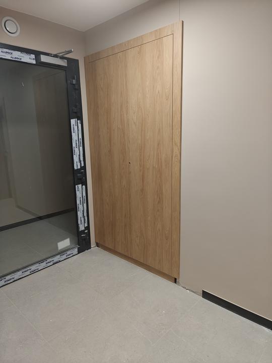

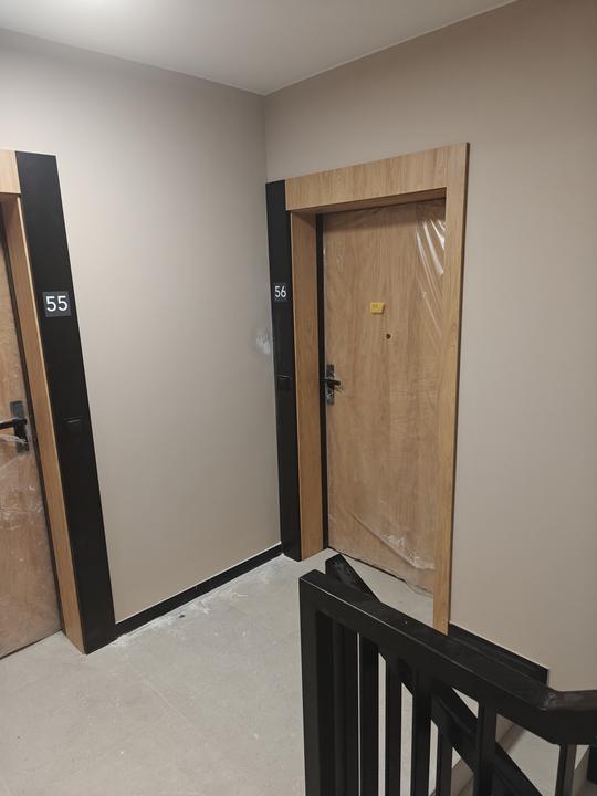

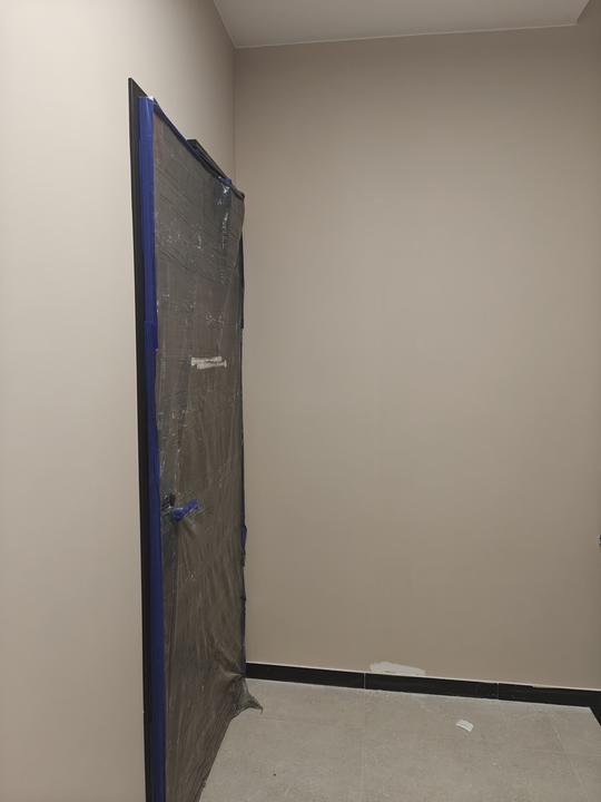

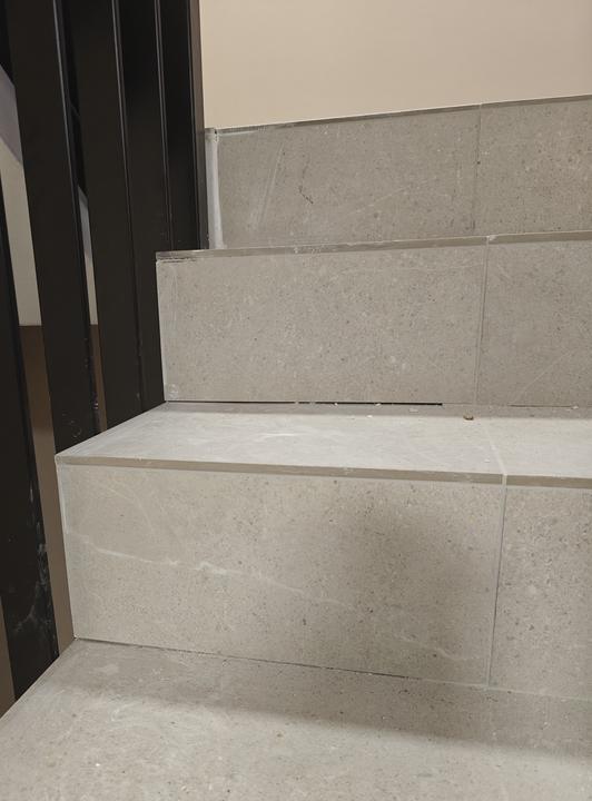

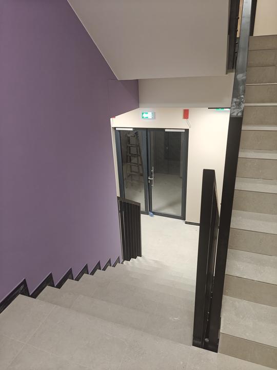

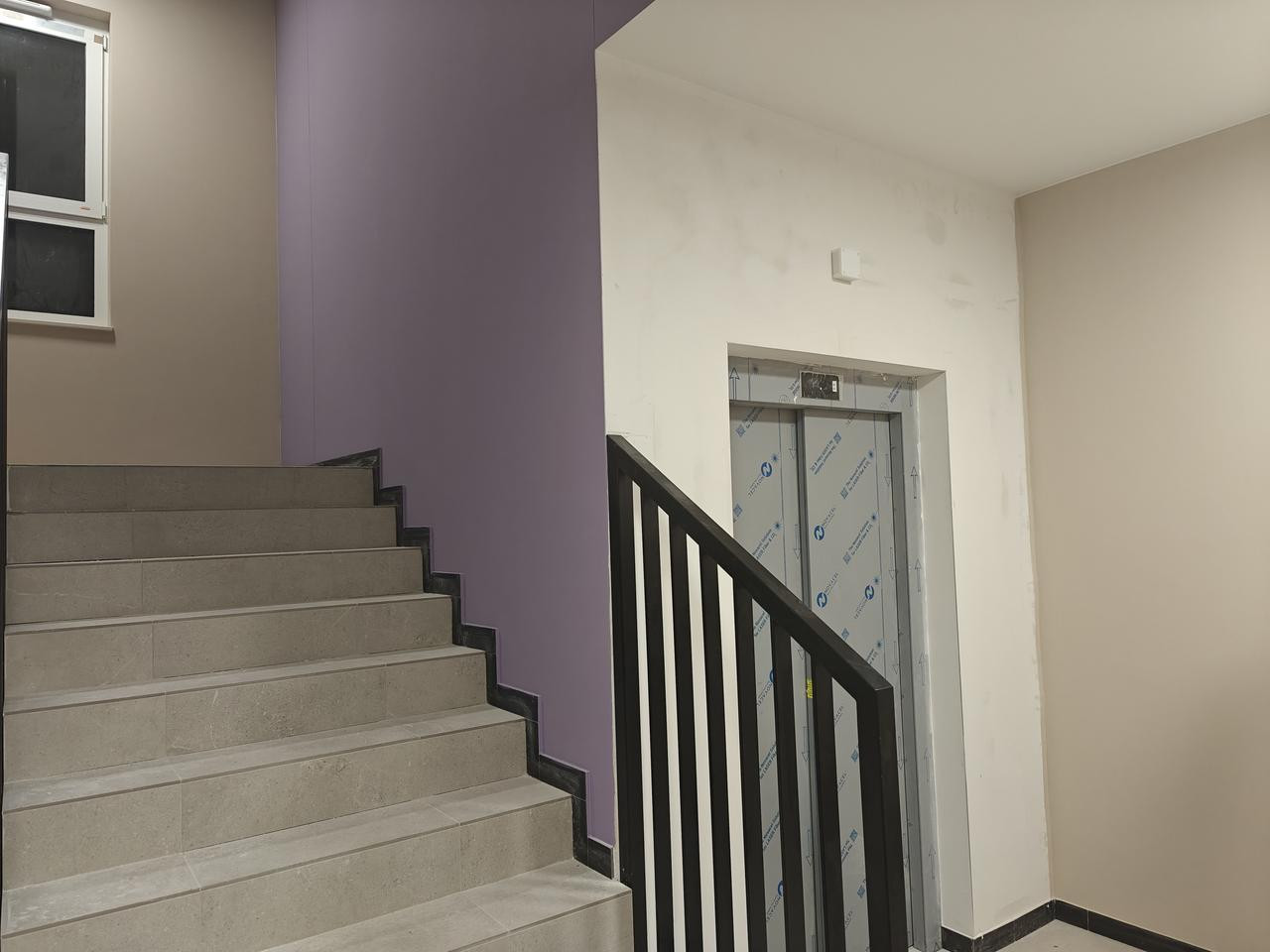

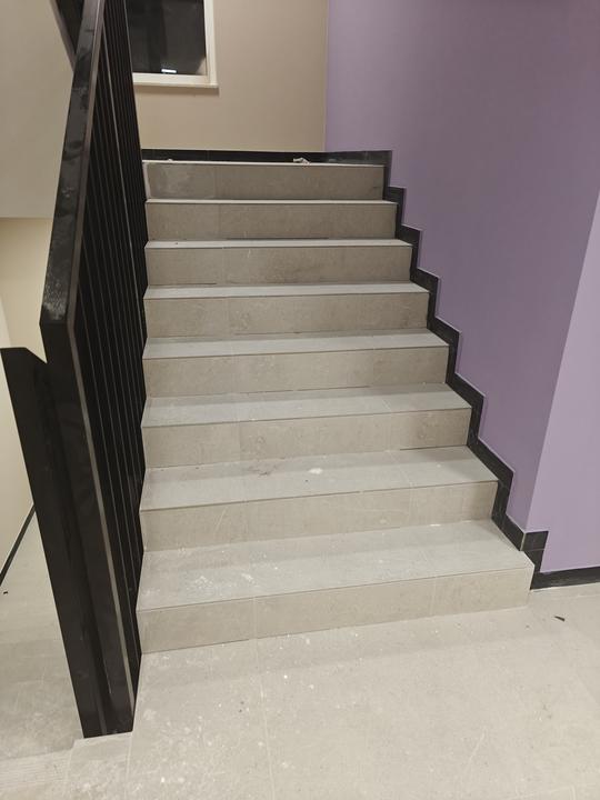

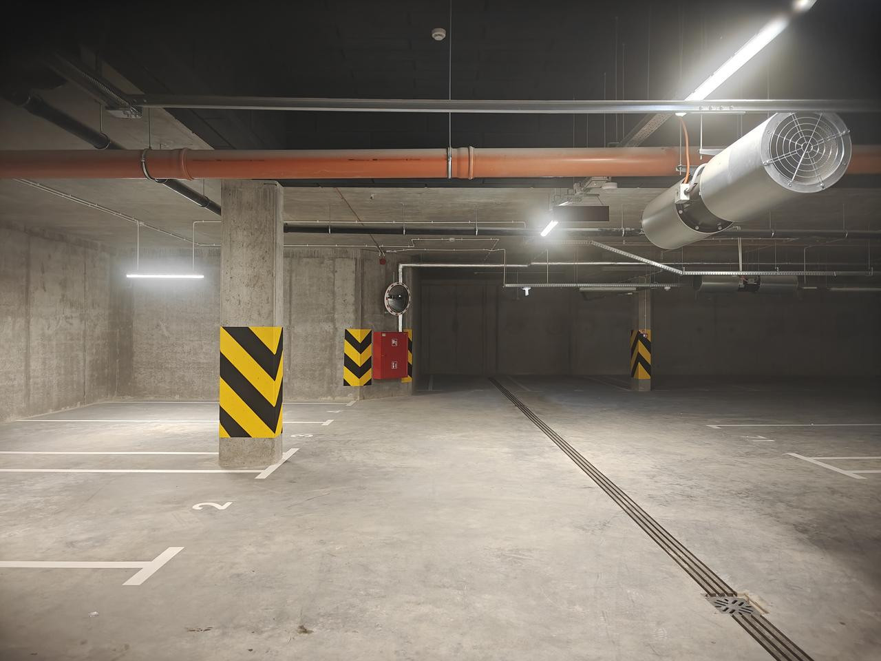

Poniżej kilka zdjęć z części wspólnych inwestycji.
Z racji tego, że deweloper Archicom proponuje już odbiór mieszkań, chciałbym zapytać Państwa, czy Waszym zdaniem aktualny stan części wspólnych jest wystarczający, aby rozpoczynać odbiory?
Z rzeczy, które najbardziej rzucają się w oczy (pomijając już osobliwy wybór koloru fioletowego/liliowego na części ścian :?), zauważam m.in.:

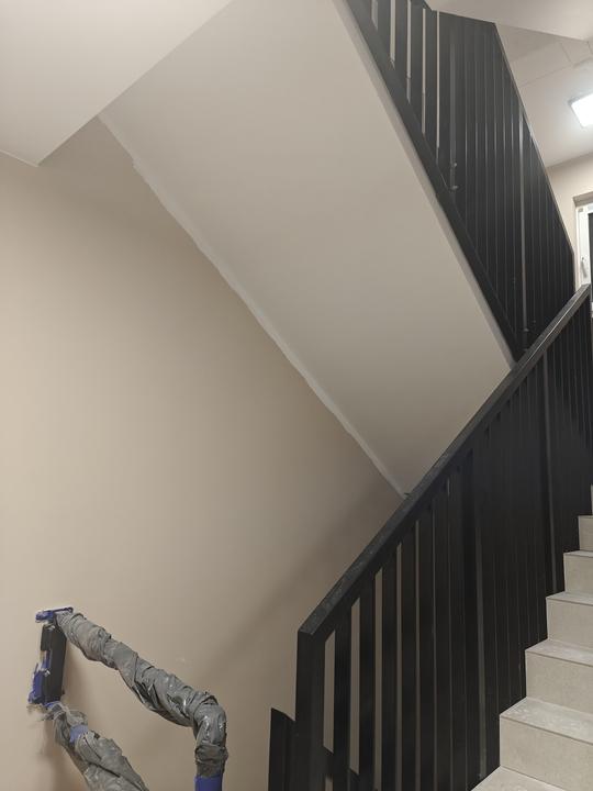

- nierówno pomalowane ściany, a miejscami brak malowania,
- braki w fugach na schodach,

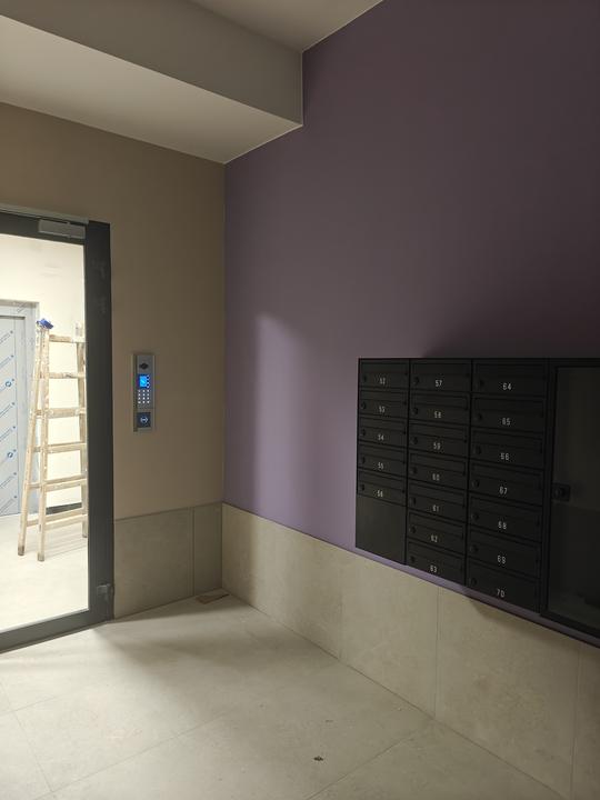

- brak zamków w drzwiach do szaf licznikowych,

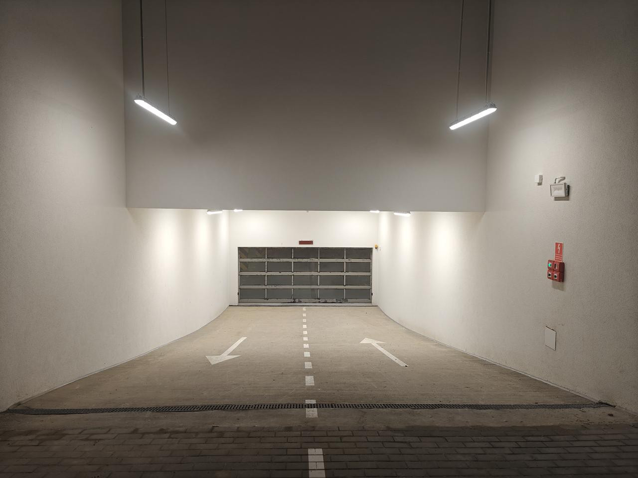

- beton na zjeździe do garażu niezlicowany z kratkami odwadniającymi,
- brakujące fragmenty cokołów.

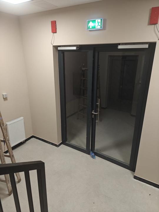

- zastanawiające są również te kable wiszące nad drzwiami wejściowymi klatki schodowej
