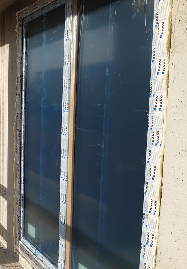

jak się powiększy to faktycznie chyba 3 sz są - to fotka z bud. 4.x
dd3 (2).jpg (159.16 KiB) Przejrzano 6130 razy
