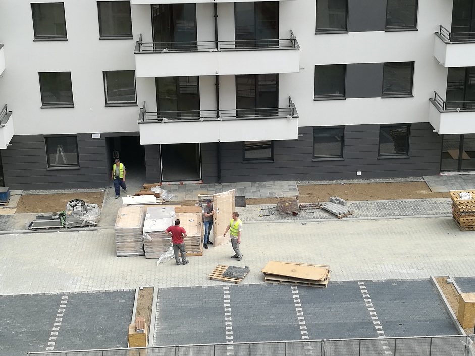

zdjęcie z dnia wczorajszego :)
na plac budowy dostarczono drzwi wejściowe do mieszkań
