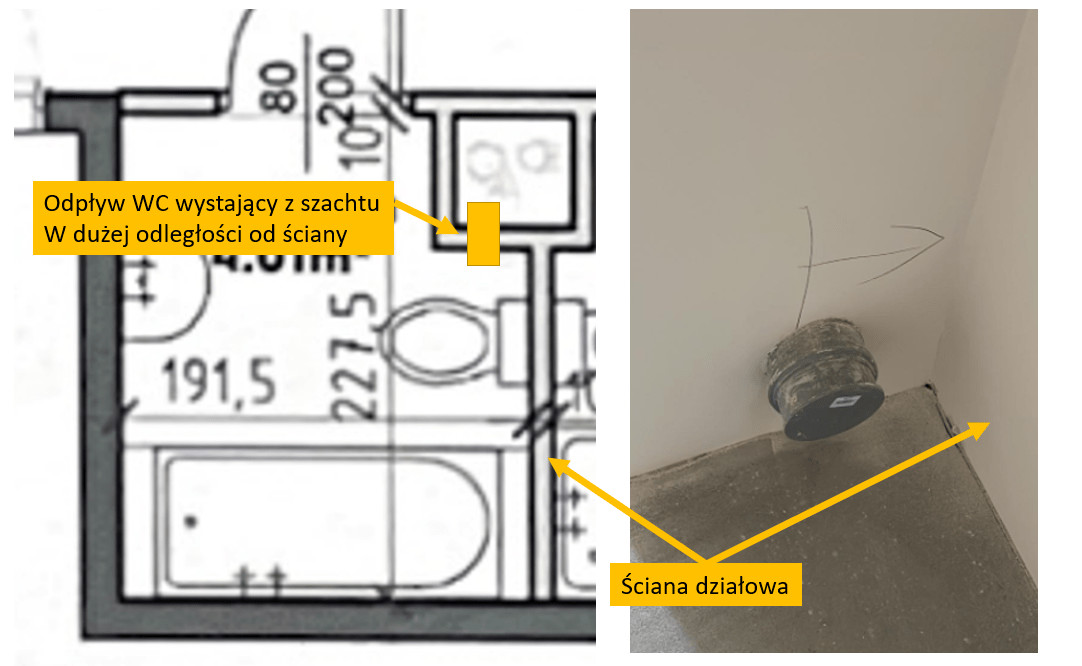

Witam,
Prowadzę spór z deweloperem o przybliżenie odpływu WC bliżej ściany działowej, aby był w jednej "linii" z zabudową WC. Niestety deweloper uznaje moją reklamację jako niezasadną (wykonane zgodnie z projektem budowlanym). Zanosi się na to, że zostanę z odpływem WC umieszczonym około 40 cm od ściany. Niestety na własną rękę nie mogę go przesunąć bo po pierwsze nie wolno kuć w szachcie a po drugie ponoć idą inne instalacje w miejscu gdzie bym chciał te rurę. Pytanie jak zabudować geberit, żeby zabierał jak najmniej powierzchni i był estetyczny? Czy ktoś się mierzył z podobnym problem i może podsunąć jakieś inspirację? Z góry dziękuję za pomoc

Faktycznie kiepsko to zrobili, jeśli chodzi o odległość odpływu toalety od ściany. Pionu nie ruszysz, możesz przenieść toaletę na inną ścianę, tą z odpływem, czy na tej ścianie nie można jej powiesić?
Wyjście, które możesz jeszcze rozważyć, to montaż toalety w rogu pomiędzy ścianami z zabudową w kształcie trójkąta. Choć to nie każdemu musi się podobać.
Możesz jeszcze zrobić szerszą zabudowę, pociągnąć ją do wanny, przy wannie zrobić słupek do sufitu na szerokość zabudowy i powstanie ci wnęka na szafę nad zabudową toalety.

A z deweloperem możesz się jeszcze próbować dogadać na coś innego, bo pewnie tego odpływu WC nie przełożą i będą się przed tym bronili rękami i nogami, bo to trudne, skomplikowane, drogie.

Niestety deweloper broni się rękami i nogami twierdząc, że jest to zgodne z projektem budowlanym. Jest kiepsko.

Pederico pisze:Niestety deweloper broni się rękami i nogami twierdząc, że jest to zgodne z projektem budowlanym. Jest kiepsko.
Moim zdaniem nie przekonasz go do przesunięcia tego odpływu, więc zostaje opcja takiej zabudowy, żeby jak najmniej straciła łazienka przez to. Może zabuduj to w formie półki obok właściwej zabudowy, na szczotkę czy coś takiego.
