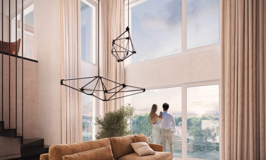

bmiara pisze:Ktoś się może orientuje, czy można aktualnie w Krakowie kupić mieszkanie z oknami na dwie kondygnacje?
Ale jeżeli nadal interesują cię takie mieszkania, to pojawiła się nowa inwestycja, gdzie można takie lokale znaleźć, na ostatnich piętrach.
Wizualizacja: deweloper Imperial Capital
Oczywiście chodzi o osiedle Look Up House w Krakowie, które na najwyższych kondygnacjach ma mieć właśnie takie 2-poziomowe mieszkania z dużym przeszkleniem na wysokość dwóch kondygnacji. Ale też nie są to jakieś porywająco duże metraże.
