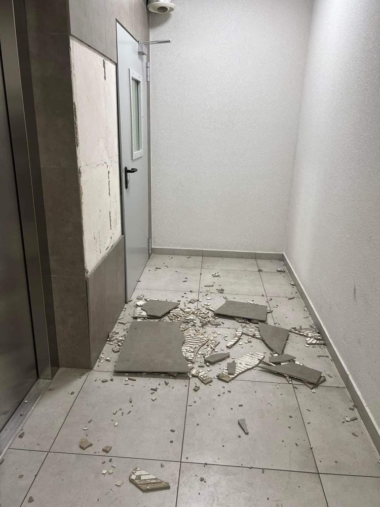

alek83 pisze:Na jakiej to inwestycji, z ciekawości? Podzielisz się jakimiś zdjęciami dokumentującymi to, co opisałeś?
Nacieki na sufitach wyglądają jak nacieki na sufitach, nie będę dołączać, bo akurat nie mam, a to jest w prywatnych mieszkaniach.
Płytki załączam. Problemy występują w 2-3 letnich blokach Piasta Towers oraz Panorama Kliny. Odpadają same i IB proponuje wymianę na tynki, bo twierdzi, że płytki przy szybach windowych odpadają „przez drgania” i nie da się ich ponownie przykleić. Deweloper zwleka z naprawami i ludzie żyją tak rok, gdyż nie zgadzają się na tani tynk. Niestety płytki i poprawne przyklejenie jest droższą opcją. Niezależny przeglad budowlany wykazał błędy w sztuce przy kładzieniu płytek- czyli IB nie dopilnował podwykonawcy.

Whistleblower pisze:Płytki załączam. Problemy występują w 2-3 letnich blokach Piasta Towers oraz Panorama Kliny. Odpadają same i IB proponuje wymianę na tynki, bo twierdzi, że płytki przy szybach windowych odpadają „przez drgania” i nie da się ich ponownie przykleić. Deweloper zwleka z naprawami i ludzie żyją tak rok, gdyż nie zgadzają się na tani tynk. Niestety płytki i poprawne przyklejenie jest droższą opcją. Niezależny przeglad budowlany wykazał błędy w sztuce przy kładzieniu płytek- czyli IB nie dopilnował podwykonawcy.
A mnie się wydawało, że tu części wspólne, właśnie te przy windach były całkiem dobrze wykończone, właśnie tymi płytkami, a tu takie rzeczy się dzieją z tym. I to jakiś pojedynczy przypadek, czy to się częściej zdarza?

fero pisze:A mnie się wydawało, że tu części wspólne, właśnie te przy windach były całkiem dobrze wykończone, właśnie tymi płytkami, a tu takie rzeczy się dzieją z tym. I to jakiś pojedynczy przypadek, czy to się częściej zdarza?
Na inwestycji Panorama Kliny- we wszystkich trzech blokach, najgorzej na najwyższych piętrach, gdzie nie ma już praktycznie płytek- odklejono, żeby kogoś nie zabiły.

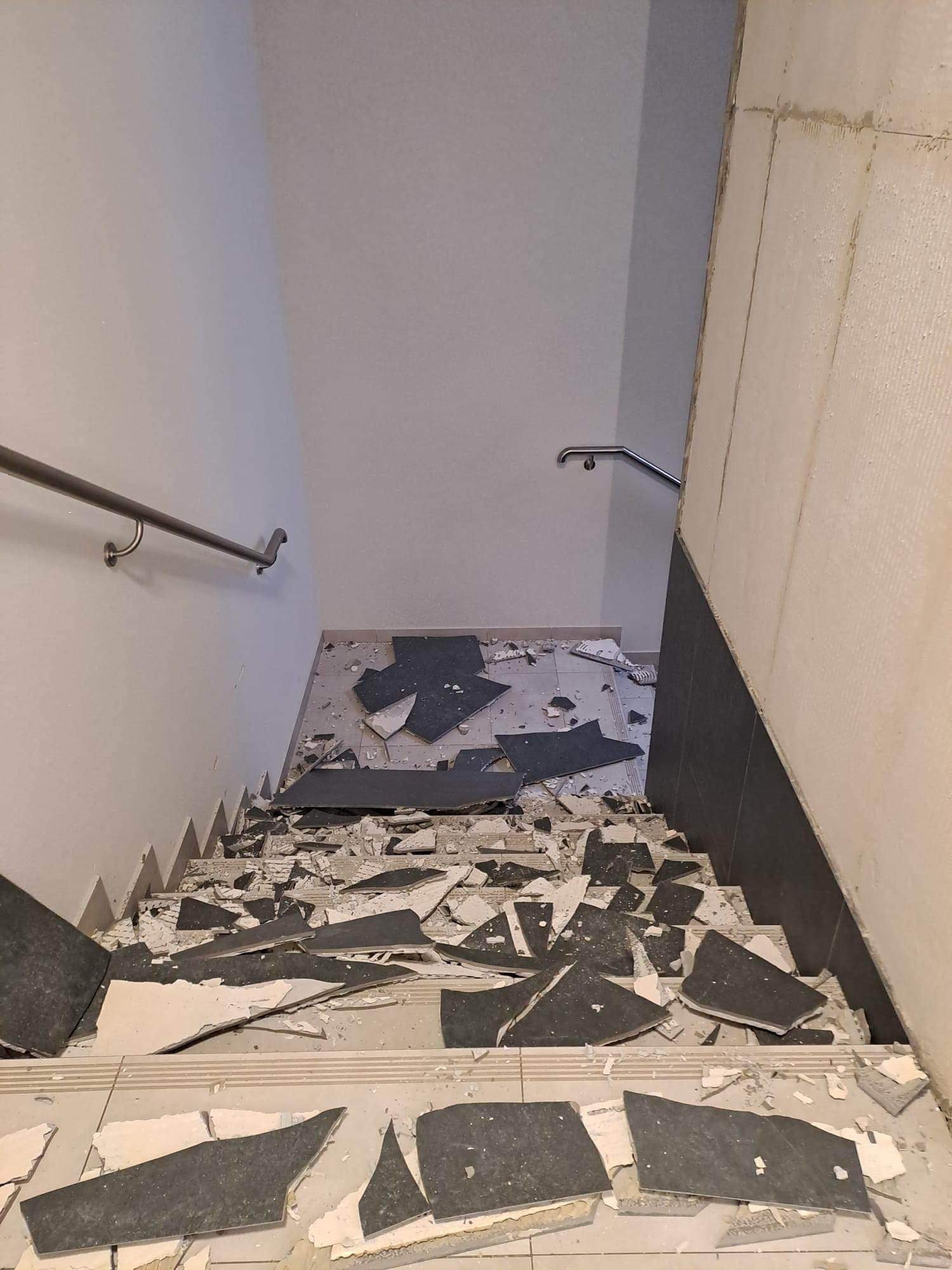

Panorama Kliny płytki odpadły na klatce schodowej. Dobrze, że nikogo nie zabiło.

radzik59 pisze:Panorama Kliny płytki odpadły na klatce schodowej. Dobrze, że nikogo nie zabiło.
Dobre, to jakaś ostatnia sprawa? Na czym oni te płytki kleili, na gumie do żucia? Kto tam był generalnym wykonawcą, Inter-Bud też, dobrze kojarzę?
